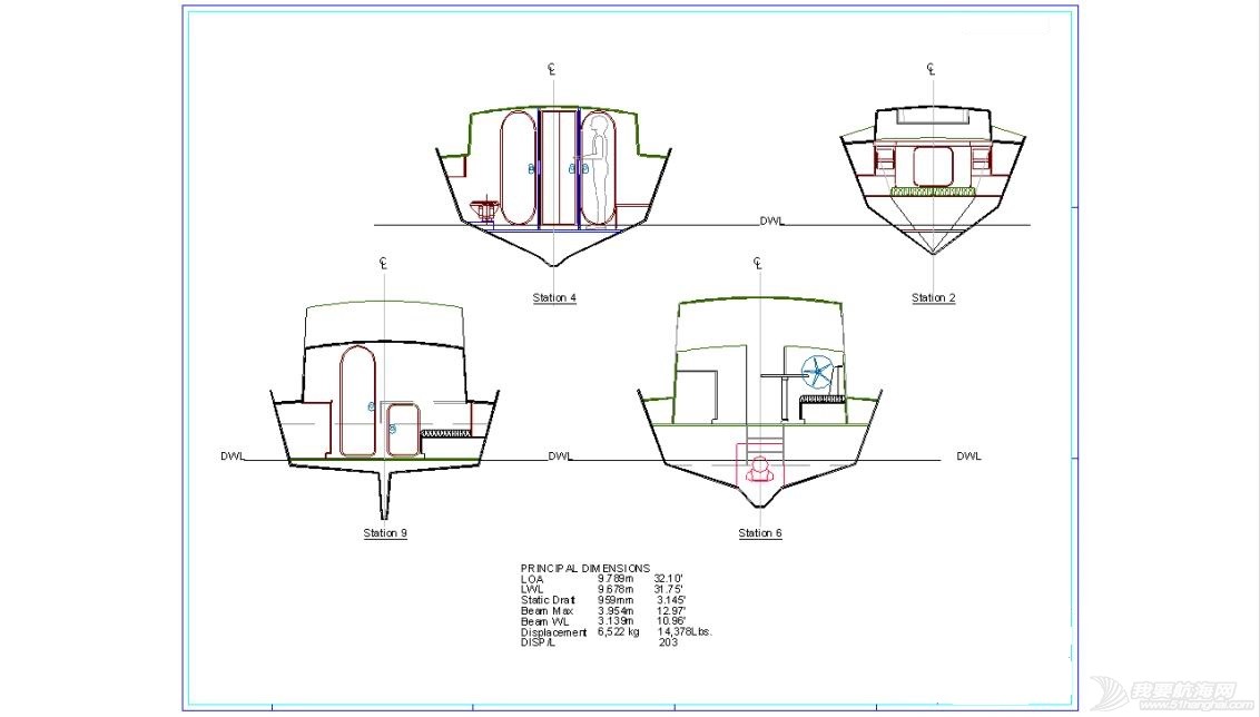

全長:32尺1寸
水綫:31尺9寸
寬:12尺11寸
深:3尺2寸
天綫高度:19尺5寸
飛橋天綫降下的高度:12尺1寸
排水量:14,380磅
動力:60-100馬力
巡航速度(80馬力):8節(旋桨排出34馬力)
極速(80馬力):9.8節(旋桨排出62馬力)
10米以内可以放下的東西都裝下了,寬敞的飛橋,獨立的厠所和淋浴空間,后艙可以裝下一個床位并有一個可以放置洗衣機、乾衣機的空間。
可以理解弱點為寬度和船舷會較高,風大的話停泊會有稍微挑戰,飛橋可以為控制和可視度提到幫助,當然不用飛橋也行,可以加侧推装置。
由於船身后殼教寬,菱形系数可以設得較高越0.69,可以達到水綫長度平分1.7以上。重量又較輕,可以用比較小馬力的引擎。
可用玻璃纖維或少量骨架加固的鋁合金製作。
