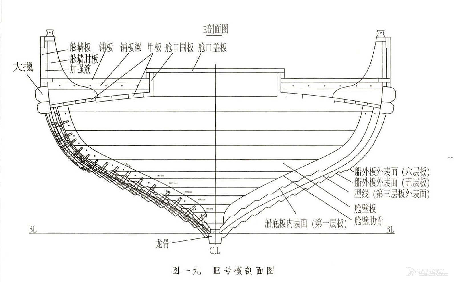

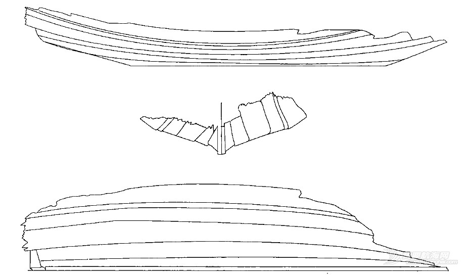

可以说近些年来真正能做到复古的,只有太平公主号,毕竟清朝的,图纸尺寸描述都还在,而且在建造中,许路和刘宁生坚持要按照古代不用螺栓,纪录片中可以看出造船师是有点担心的(太平公主15米的船,在清朝也不算很大的船)。
再来说宋船,宁波出土的一条船是有舭龙骨,而华光礁一号、南海一号、泉州后渚宋船,基本特征是多层船板、小长宽比、V底、小方形系数,鱼鳞搭接,没有现代意义上的舭龙骨,而且鱼鳞搭接估计也不需要舭龙骨。海南省博那条华光礁一号的复原是按照多层船板鱼鳞搭接(平接和鱼鳞接结合,龚昌奇的文里是每列都鱼鳞接的,不过实际建造是平接和鱼鳞接结合像泉州后渚宋船的复原,如下几图所示)的,不过是不下水的,但是还是用了螺栓,其实不下水,完全可以试试铁钉工艺不用螺栓。
龚长奇华光礁一号复原文里的搭接
海南省博实际建造
元明清的船基本都是加大长宽比U底造型。到近代广船就吸收更多西式的造法了,艏柱、侧支索。传统海船的平艏应该是内陆船遗留,从明清到近代来看平艏的发展是越来越窄的。记得建国后的木帆船调查讲福船部分说,平艏对于船的凌波性和克服因顺风偏驶现象时艏吃水增加而增大阻力,效果良好,也算是顺带作用吧。
传统帆船里,船底板(龙骨翼板)和船壳板(船侧板)间有条较为突出的较厚的窄舭板以及船侧的2-3条(舟急)客观上起到减摇作用。
最后说帆,篾帆现在不知道有没有师傅会做,英国皇家格林尼治博物馆的黑白照(上世纪三十年代)里还有出现首帆篾帆的船,其余的基本都是布帆了。
