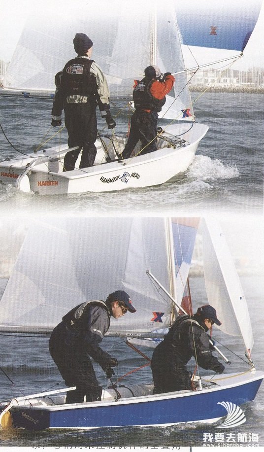

    上图1:“克德特”的船员将大三角帆帆杆的内侧连接在桅杆上,同时用双腿夹住舵杆,这个姿势能够很好地使船保持平衡。
    上图2:对称大三角帆的技术要求比不对称大三角帆更高,原因在于它拥有可拆卸的帆杆,且帆索同时连接着两角,其中一条就是牵索。谁说对称大三角帆无趣?这艘420上的女孩们正在后舷风行驶中享受着巨大的乐趣。

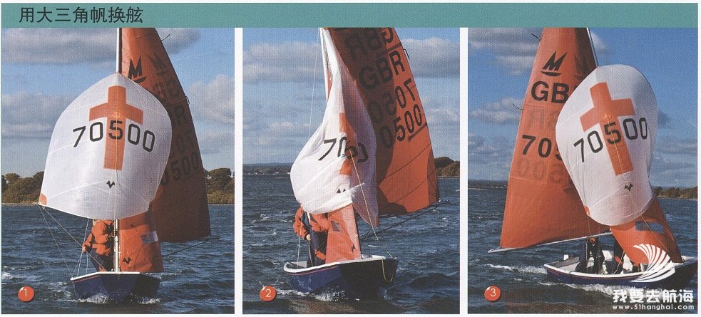

如何控制对称大三角帆-航海网
    上图(由左至吉):
    1.进入换舷,船员将帆杆从桅杆上解下,连接到新的牵索上。
    2.船员从帆杆末端将旧的牵索解下,并将其连接到桅杆上。
    3.随着风开始吹到新的一面上,舵手将张帆杆移动到另一侧。将帆杆连接到桅杆上以后,船员向后拉牵索,确保帆杆在正确的角度和高度上,然后再开始控制帆索。

用大三角帆换舷
    用大三角帆换舷的标准方法就是把帆杆从一侧移动到另一侧,张帆杆来到新的一侧后,船几平是在完全顺风中行驶。
    0从桅杆上解下帆杆。
    0将帆杆末端连接到原先一侧的帆索上,旧帆索就会成为新的牵索。
    0解开帆杆的另  端,原先的牵索会落下,成为新的帆索。
    0将帆杆的自由端再连接到桅杆上。

如何控制对称大三角帆-航海网
如何控制对称大三角帆-航海网
    上图(由左至吉):
