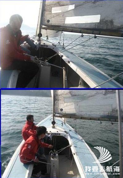

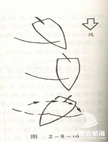

帆船教程帆船的转向行驶 顺风转向1 帆船的顺风转向: 顺风转向是指帆船顺风偏转到正发尾风位置,然后超过正尾风转到另一舷受满风 上的过程。根据受风舷的不同又分为右舷和左顺风转向两种。 顺风转向是帆船运动中最难、最危险构技术动作之一 帆船教程帆船的转向行驶 顺风转向 帆船教程帆船的转向行驶
帆船教程帆船的转向行驶 顺风转向1
洪运来 楼主 来自: Reserved
帆船教程帆船的转向行驶 顺风转向2
帆船教程帆船的转向行驶 顺风转向2
A、确定帆船厂顺风转向
   的目的、方位。
B. 检查船内有无阻转向
  的绳索或其它物品。并做好
顺风转向的难备工作

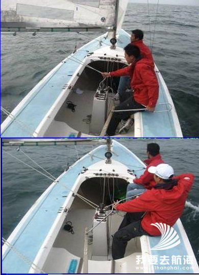

帆船教程帆船的转向行驶 顺风转向3
帆船教程帆船的转向行驶 顺风转向3
e、船员身体向上风反压,船
体向上风倾斜,拉舵,做顺风
偏转,接近尾风时,开始拉主
帆换舷。身体同时快速地换舷
身体移动要与帆换舷密切配合
D.当主帆换到新舷受满风时,到转回正舵

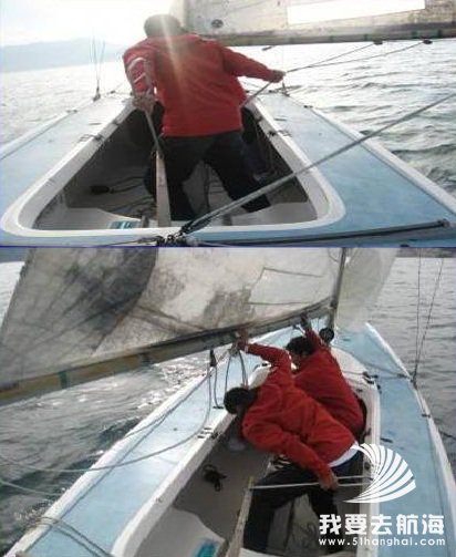

帆船教程帆船的转向行驶 顺风转向4
帆船教程帆船的转向行驶 顺风转向4
E、当主枫换到新舷受满风
时,舵和船员身体一定要控
制船体的平稳。
F、调整航向。调整帆的受
风善状况,保持船体的平
稳。
