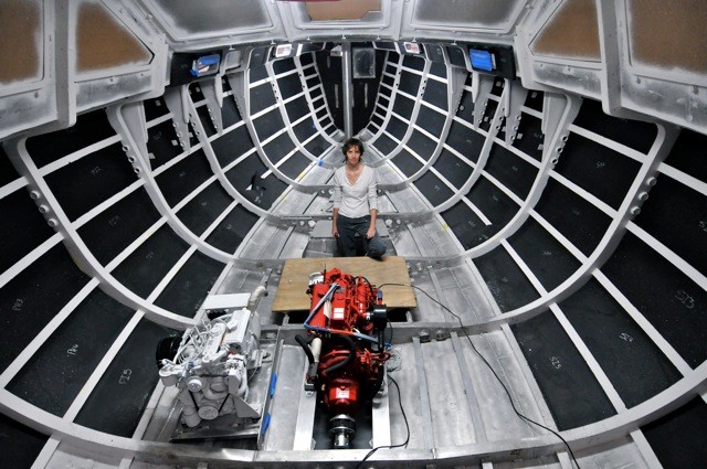

船机功率一般只有同型号卡车发动机的一半,甚至不到。你要的这个规格必定是4110(4个气缸每缸直径110mm)上下的机型。除非它是增压的。发动机重量大概300kg多点。
这艘船是43尺的DIX和你的比较接近。红色的是主发动机就那么点。我猜测你的图纸不是DIX的就是Bruce Roberts的。
帆船的那个小发动机无论体积还是重量,都是不值一提的,你又不是个大马力动力艇。再说就算大飞那种超大马力的都不太显眼。国内这些低端产品价格都卷得很,基本发动机已经做到和压载差不多的价格了。你硬要买几台发动机放着当压载也不是不可以。
